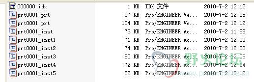

在建立族表文件时,子文件修改后保存,在文件夹中会出现独立的子文件,如何设置不让其独立存在?有知道的帮下忙,本人在线等啊,欢迎QQ!

allow_save_as_instance no

save_instance_accelerator none
是这个,搞定了!

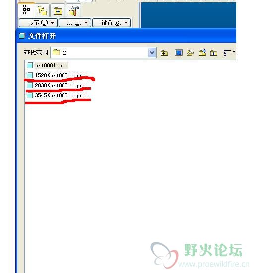

建立族表示,怎么不让下面红线划得文件显示呢???
刚刚接触这些,哪位大侠帮帮忙,谢谢啦

想要在装配选用的时候只显示族表的基本模型
