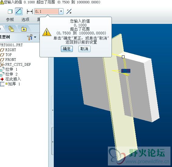

刚用上了PROE 5.0 ,建模的时候发现问题了,就是加厚0.1 用不了,他提示最小是0.17,郁闷了,一般手机上间隙都是0.1啊。
请高手指教原因出在哪儿,谢谢!
PS:单位是mmNS ,5.0安装的时候选择了公制(好像前面的版本没有碰到过有这种选择的) 具体如下图

他提示最小是0.17??
它明明是提示0.7500到1000000.0000啊!!!
我可以明确的告诉你,这是精度问题,把精度改小一此就可以啦
推荐使用绝对精度:0.01

谢谢楼上的指导,可是我试过把 default_abs_accuracy改成了0.001和0.0000001 还是不行
只是现在的最小值变成0.59 不知道问题出在那啊,还有什么其他的要设置吗

你应该在文件属性里改绝对精度为0.005就可以了

搞定 ,原来在选项里面改了,文件属性里面还是相对值,呵呵,谢谢大家!
