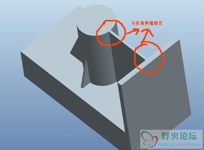

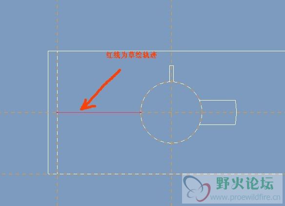

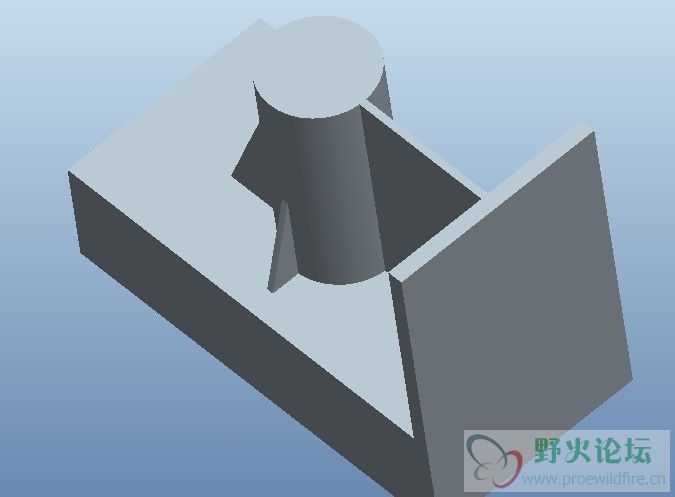

5.0上有轨迹筋与轮廓筋的区分,轮廓筋与以前一样,轨迹筋怎么创作,实验了一下,供大家参考:
下面这种实体表面上的筋的创作,一端与实体相交,一端封闭,轨迹筋就不行了:
未命名.jpg ,这种筋 我用的是轮廓筋画的。所以使用轨迹筋时,轨迹两端要与实体相交。
[ 本帖最后由 ww447430176 于 2010-7-2 11:36 编辑 ]
