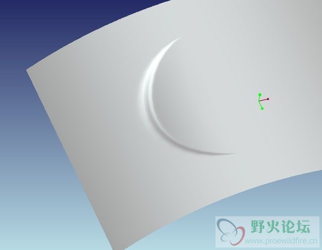

无法加厚,什么问题?

我的3.0打不开```无法加厚有两种可能,一是圆角..二是有破面```你再仔细检查一遍~~

如图
191
221
发表于 2010-7-3 12:12 | 显示全部楼层
不错。。。一针见血 学到新东西了 以前我也弄不明白。。。
