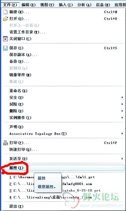

最近我装了5.0的当设置绘图选项时发现,没有属性,就是在绘图窗口里面空白处单击右键却没有属性这一选项,请问大家是那里不对啊,还是设置的问题,还有,我的5.0里面有中文也有英文的,对于英文不好的我来说,很烦,看不懂,请问可不可以全部设置成中文,那里设置?求大家帮帮忙,先谢谢了

属性设置
在文件里面

非常非常感谢一楼的,找到啦,还有个问题,我的是中英文混合的,怎么设置成全部中文呢?

配置文件config中,menu_translation yes(both改为yes),就是全中文。
