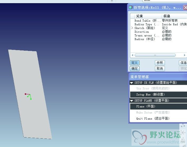

简单说下,第一步

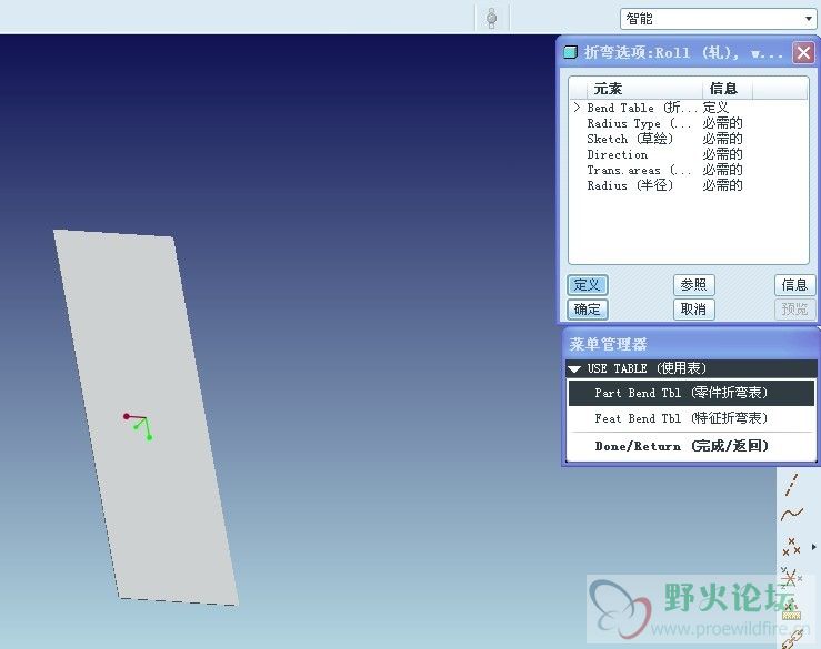

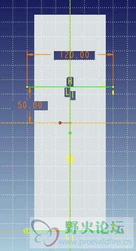

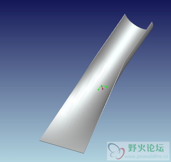

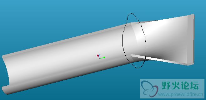

定义半径的时候注意, 不能太小,不然就无法生成了

楼主,你在第五步,过渡区域只画一条,我这里就不成功,画两条就OK,但是问题出现了
做出来中间有道折弯痕迹。

 楼主| 发表于 2010-7-2 10:19 | 显示全部楼层
回复 4# cuifine240 的帖子
那是因为你的转接区域太小了,  如果想要过渡顺滑,你就换另外一种建模方式,比如混合
