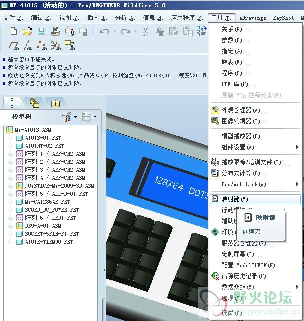

   高手们,在PROE中怎样为自己定义的图标配置映射键?
简单地说就是怎样配置映射键?

发表于 2010-7-1 16:24 | 显示全部楼层
如下图

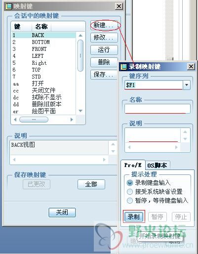

 楼主| 发表于 2010-7-1 17:11 | 显示全部楼层
非常感谢
非常感谢awaken的指教。但小弟还是不明白怎么设置。
能上传一份详细的制作过程吗?
拜托!
我的情况是,我以前用的版本里有一些别人设定好的图标映射键,
我只需要点一下图标就能实现我想要的功能。我现在是将以前版
本的界面配置文件COPY过来的,打开PROE文件时能看到那些
图标,如附件图中的一些图标点击时就能执行相应的命令,但有
些就会提示“目前会话中未定义映射键“***””,
所以我现在想请教高手们,这种情况下怎么才能定义映射键?

发表于 2010-7-1 17:33 | 显示全部楼层
明白你讲的了,你的图标是依映射键来定义的,所以要把相关的映射键配置文件,即config.pro一并COPY到启动目录下才可以用!
