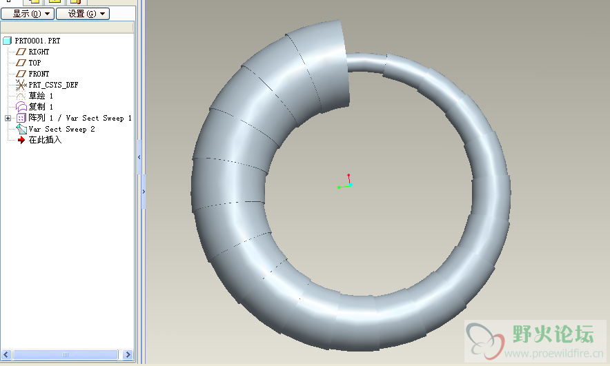

回复 楼主 yezighc 的帖子
哈,有趣,我做了第一个,贴个图先。
画图方法:
1.先草绘画出直径为100,角度为15的弧线.
2.再用扫描工具画出直径为3的弧形圆柱.
3.阵列.用轴阵列,角度15,数目为24.再点阵列下拉菜单的尺寸,点模形显示出上一步所扫描出弧形圆柱的尺寸数据,点直径为3的数据,再在增量那里选择增量为3.
点确定,就可以画出这个零件!
163
249
