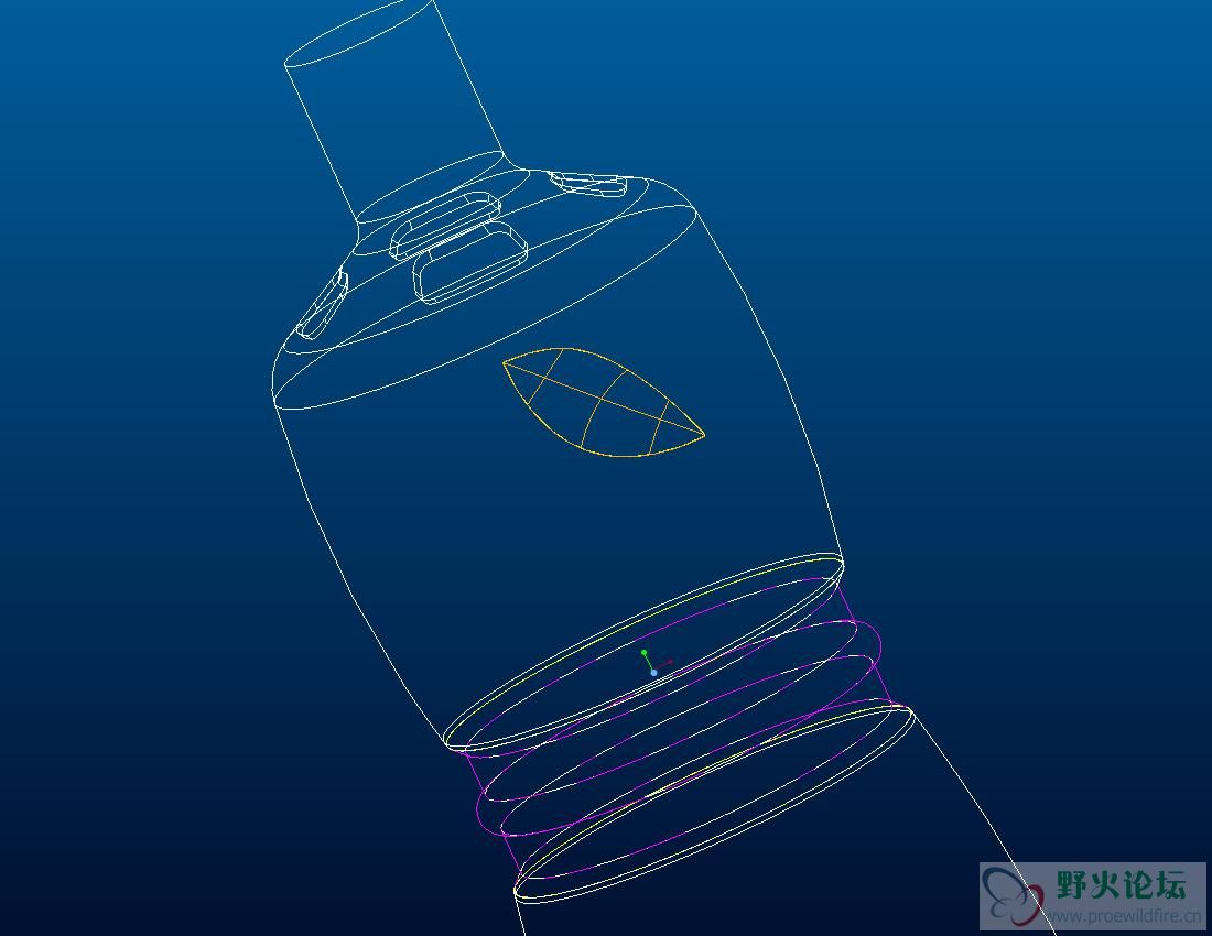

求教各位大侠:
附件中曲面无法实体化,
修改曲线作了很久,都无法
成功,真汗!
cp_l01.rar

一般情况只能说你做的曲面存在破面,没有把曲面形成一个封闭区域,所以不能做实体化,要是你想把你做的曲面实体化的话只能把他封闭,要是你做的曲面是开放的不封闭区域的话建议使用加厚

把曲面里的实体先切掉应该可以了

我的问题是,图中曲线边界曲面可以生成,但不能实体化。
