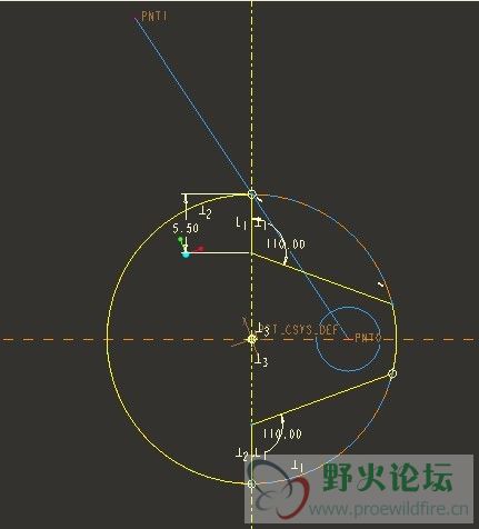

这是个曲柄图图中直线的T1 和圆上所看到的T1
如何设置约束,意思是不是讲 在曲柄做圆周运动时 这个直线是永远垂直圆周的
这要怎么设置约束,有点不明白
390
525
发表于 2010-6-30 12:46 | 显示全部楼层
这个就是说两个圆弧都和那个y轴上的直线垂直啊!
因为你的圆弧是分两次做的,所以要都约束一次
另外T表示表示的是曲率吧
反过来表示垂直的!!
