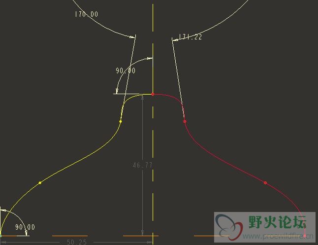

PE为什么这样, 请教各位如何解决?

发表于 2010-6-30 10:43 | 显示全部楼层
图片弄的太小了,可能你看不起,
我的意思是你下端圆弧画的时候,切线你应该没有约束成水平
所以测出的角度不是90度
50
60
发表于 2010-6-30 11:36 | 显示全部楼层
不一定要两边一起画呀,你的是对称体,可以画好一边,然后镜像过去~~

发表于 2010-6-30 11:46 | 显示全部楼层
草绘时曲线最好别对称  做好曲线或曲面后再镜像

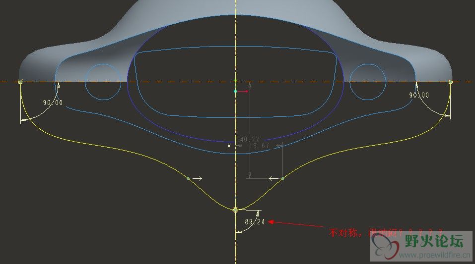

发表于 2010-7-2 10:01 | 显示全部楼层
89.24设置垂直再镜像,就可以解决。

 楼主| 发表于 2010-7-3 14:10 | 显示全部楼层
这次可是镜像过来的,还是不行。
48
57
 楼主| 发表于 2010-7-3 14:22 | 显示全部楼层
这是草绘完了,镜像曲线才对称的。草绘中好像还没办法做到对称,不知哪位有好办法。
