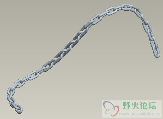

大概搜了一下论坛,好像链条教程没怎么看到,
现在我就传个上来,和大家分享,这是一个朋友做的,
觉得好就顶吧,以后有教程,就多多上传共享…………

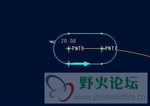

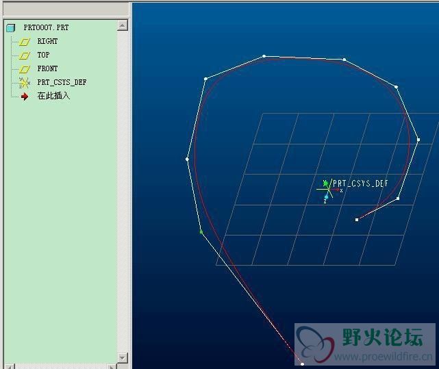

先做好一条三维线出来,不要很弯了哦~!
你也可以在TOP平面上画个二维也一样的.就不用造形了,[/
color]

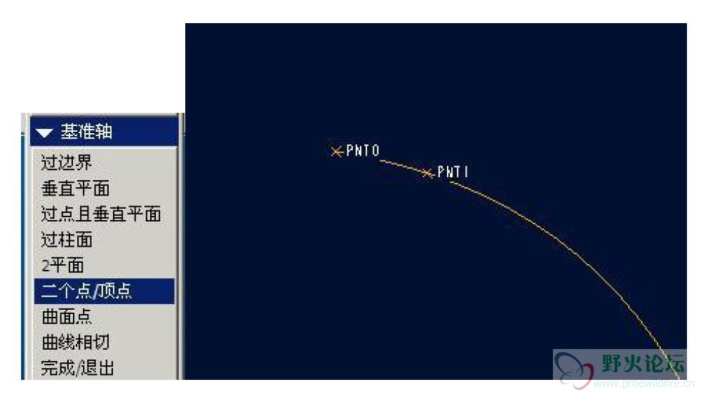

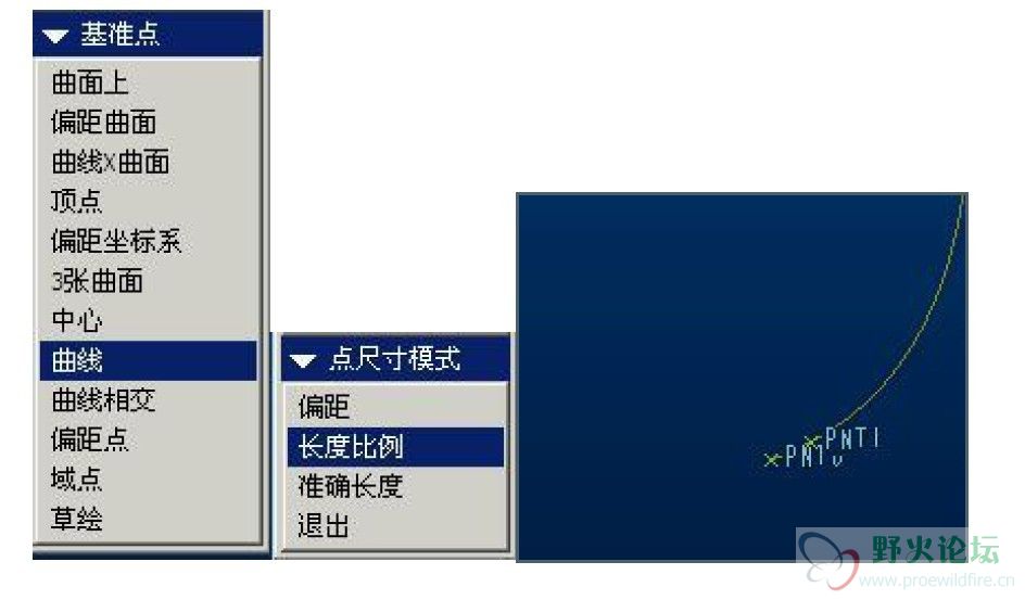

曲线打点用长度比例,一点为0,二点0.022
也可自已想输多少也行,关键看你要多少个环,长度比例

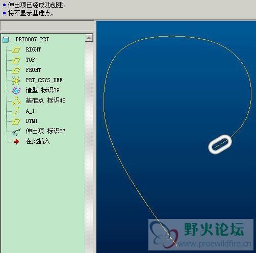

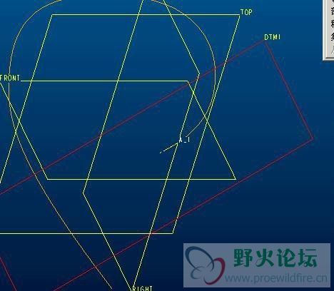

用刚刚的两点做一条轴,在用轴创建个平面,

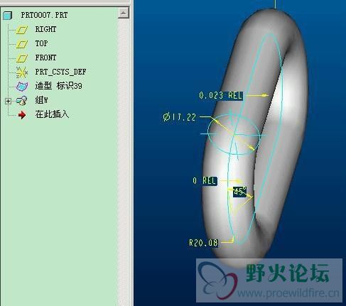

方法:穿过轴法向TOP平面,如下图,
然后创建:扫描(实体)>选择平面
产生基准平面>>穿过>选刚创建的轴>在选角>输45度>
选择顶:产生基准>穿过>轴
>法向刚才创建的平面(DTM2)
画上两个圆,材料直径就不要很大了,
要像一个环.[/
color]
到这里以创建好一个环了,

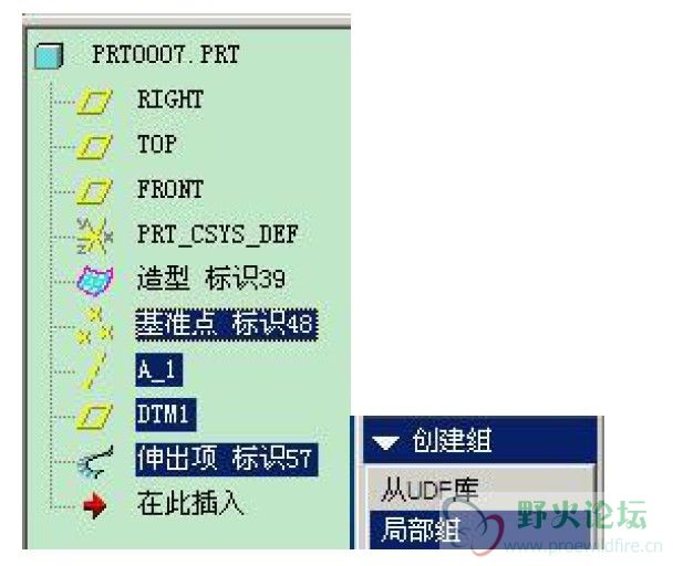

创建组:>局部组,选如图四个,[/

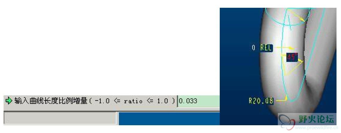

color]
阵例:选刚建的组,如下
选择0:增量为:0.033打勾(比例)
选择0.022增量为:0.033打勾
选择45的角度:增量为90打勾

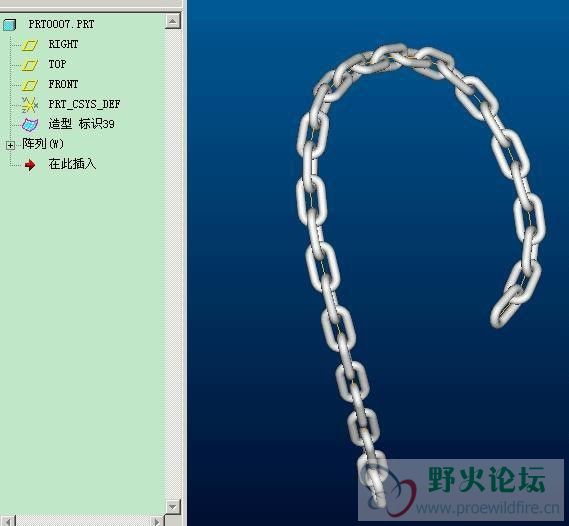

确定在:增量,输多少个,
我做的是0.033
所以是1/0.033是30完成~![/

对着教程做了一下。不错。。不过LZ这个教程是2001版本做的,可能有些版友看不懂。
