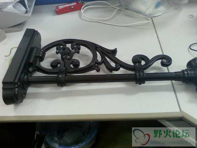

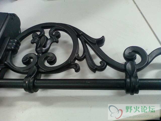

各位大侠有没有相似的东西 给我借鉴下

兄弟也是做灯饰行业的呀,是呀,灯上面的很多都是好多的花纹,画图的时候还真是烦呢,还要描半天,要是我会用PROE画那个三维的就好咯。。

整体外形好做  就是上面的 曲面要下工夫做
 楼主| 发表于 2010-6-30 21:29 | 显示全部楼层
诶 我就是想借鉴下 高手这种东西是怎么做的 我自己单单整体的做了曲线那个 就拼拼凑凑的 搞了好久
花饰都不知道从何下手 想着通过建立坐标系来做 可是有觉的头大

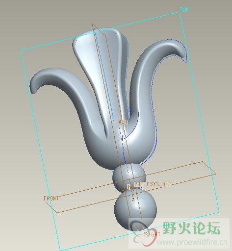

回复 楼主 summer,rain 的帖子
看起来这种花纹曲面复杂,其实做起来并不是很难。主要是用扫描混合命令把面构出来再合并。
89
171
发表于 2010-12-20 19:43 | 显示全部楼层
随便画了个参考
