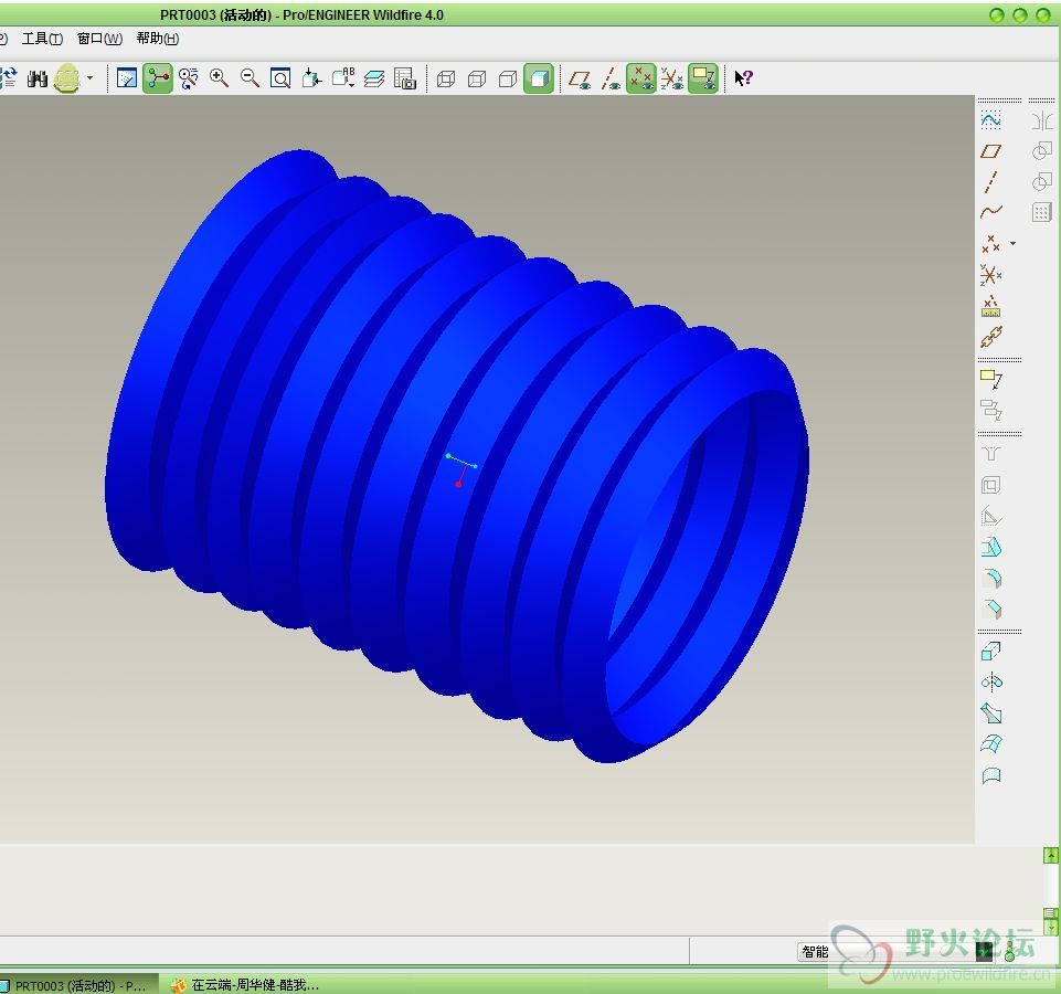

像这样的弯管怎么画呀!例如:S形的!

发表于 2010-6-29 21:22 | 显示全部楼层
旋转

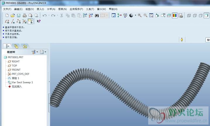

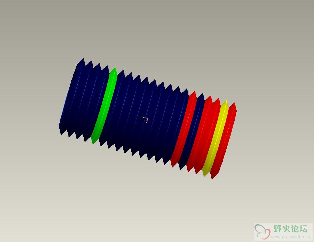

发表于 2010-6-29 21:51 | 显示全部楼层
如果那个管子的外沿是完全的尖角的话,那就用楼上的方法加上折弯。
实际上真正的波纹管的外沿不可能是尖角的,都是有圆角的。
波纹管有很多z种做法,我还是习惯VSS。
你也看到了,图是5.0做的,也不知道能打开不!
关系式是:
sd3=40+10*sin(trajpar*360*100)
bowenguan-10-6-29.prt.rar
