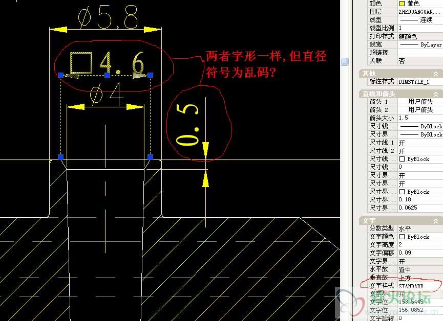

请大家看看这两张图片,我在PROE里字体是仿宋字体,但转到CAD怎么就变了?CAD里的文字样式一变,那个直径符号都没有了,请大家开导我一下!!先谢谢大家了!

从你的CAD图里看,有2种字体啊,不像是只有一种字体的。。

如果你PROE用的字体是仿宋体。那么导到CAD后字体当然还是仿宋体,CAD中。仿宋体有个不足之处就是Φ显成□。在CAD我一般都不用仿宋体的,都是用宋体的。
你这个状况,你可以CAD中建个宋体的文字样式。然后框选所有尺寸。再选你刚建的宋体文字样式。就OK了。

那是因为PRO/E和CAD有些字体不相符,只要你在CAD里设置一下就OK了
