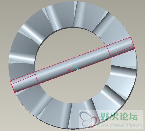

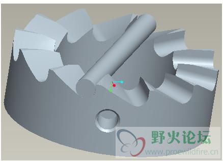

杆沿着CAM的曲面作螺旋上升运动(如左图),要求它与曲面是线接触(如右图),请高手指CAM的那个曲面何如生成。需要说明的是,我已试过了,曲面的内外两条边不是等高螺旋线。已得知杆与曲面的为空间曲线,但不知如何将其定位绘出。

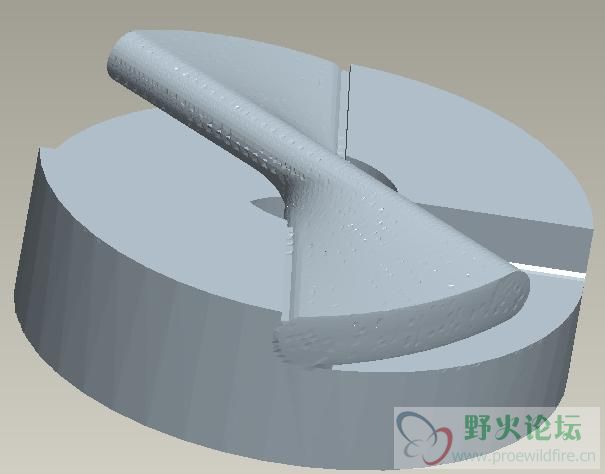

这东西你应该在运动模拟里面弄,用个运动包络就可以求出这个曲面了

你好,谢谢你的指点,我用运动包络创建了一个零件,不过有点问题:我已经选择10级做运动包络了,但是创建的零件表面不光滑(如下图),小三角对不好调整,请问有什么可以提高一下零件曲面平滑的方法吗?谢谢

装配的时候约束为槽运动试试吧

槽运动这个做不来,没找到相关例子,不知怎么约束。我把Cam运动仿真的零件上传了,你要是有空帮我试一下可以吗?目的是想设计cam零件,使其与杆线接触,用运动仿真验证一下对错。目前用的是滑动和销连接,想找出轨迹逆向设计cam,上边个运动包络图是只选了杆和cam创建的。请指教,谢谢!
