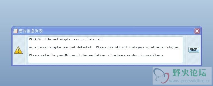

 楼主| 发表于 2010-6-29 08:15 | 显示全部楼层
求助
哪位高手知道为什么

完全可以不用管它,不影响使用。

关掉就可以了 不要管他

“一个以太网适配器没有检测到。请安装并配置一个以太网适配器。请参阅您的Microsoft文档或硬件供应商提供援助”
如果你查询一下这些E文的意思,那你就应该知道该怎么做了……
如果以后都不打算在联网的话,请论坛搜索  野火先生的 虚拟网卡

我觉得楼上说的不对似的,应该是少装了一个网络服务,你要不装一个Microsoft  网络客户端试一下,如果没有网卡〔包括虚拟网卡〕应该proe启动不起来了

下载一个虚拟网卡就ok了。

设备管理器--点击电脑名称--添加过时硬件--选择你要下载的虚拟网卡就行了。

得插回网线才能用的,或者装一个虚拟网卡!
