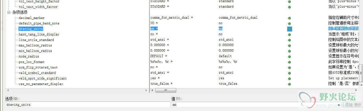

求高手帮忙!工程图三位转二维CAD图比例设置都为1了,为什么CAD里面打开还是不对!!!

我也自己摸索过啊! 就是一直没办法改过来啊 所以才来论坛向各位大大 求助啊、!  在绘图选项里我改了比例,在工程图左下角有个比例我也该了 。但是 导出CAD图的时候还是不对,比例差了25.4倍!不知道是什么原因,以前用的时候都没有这样的情况啊!以前我导工程图的时候,只要把左下角的比例改了就行了。现在这么变都不行!请教了我们办公室的高手也是一筹莫展!有哪位高手知道是什么原因吗?

这个问题应该是你在建立工程图时选用了英制单位的模板。
要解决这个问题方法有多种,1.不使用PROE自带的模板,
使用自己定义的模板,或者是别人使用没问题的模板。
2.必须注意的是,在建立工程图之前必须先编辑好工一个
工程图配置文件(*dtl),并且在CONFIG.PRO配置文件中加一行
调用你建立的工程图配置文件。
这样就应该OK了。
怎样设置工程图配置文件,就在搜索下吧,论坛里很多。
