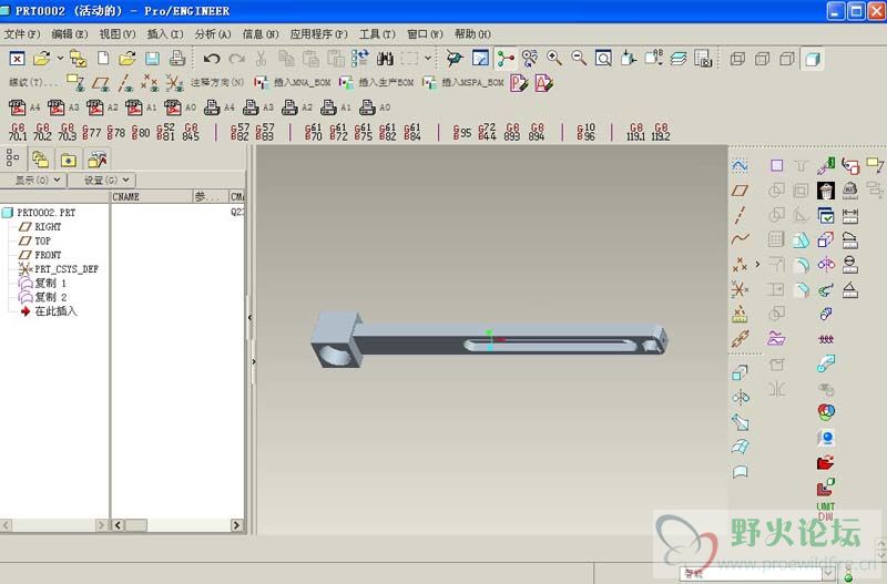

请问如附件所示是怎样做的?
原本是装配组件(asm格式),现在变成一个整体,是零件(prt格式),而且全是都是以曲面显示。
我研究很久,还是想不出是怎样转换出来的,而且还是以曲面显示,附件显示各个装配件都是以复制命令显示。
请各位帮帮忙,谢谢!

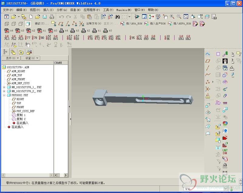

发表于 2010-6-28 14:02 | 显示全部楼层
它是在装配组件下创建PRT的

发表于 2010-6-28 14:17 | 显示全部楼层
在组件里先把要复制的曲面选择出来(只要先选择一个面,在右键“实体曲面”,这样就会选中整个零件的曲面),然后复制这些曲面,接着,把在组件里建立的那个新零件激活,在用粘贴就可以了
