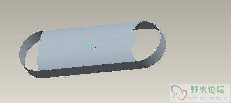

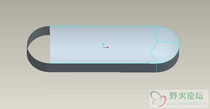

[求助] 曲面连接
223
273
 楼主| 发表于 2010-6-27 14:52 | 显示全部楼层

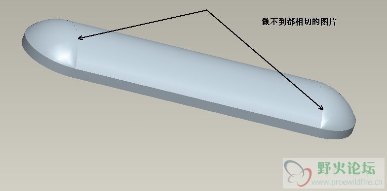

中间的那条切线画不好,没办法和两个面都相切!

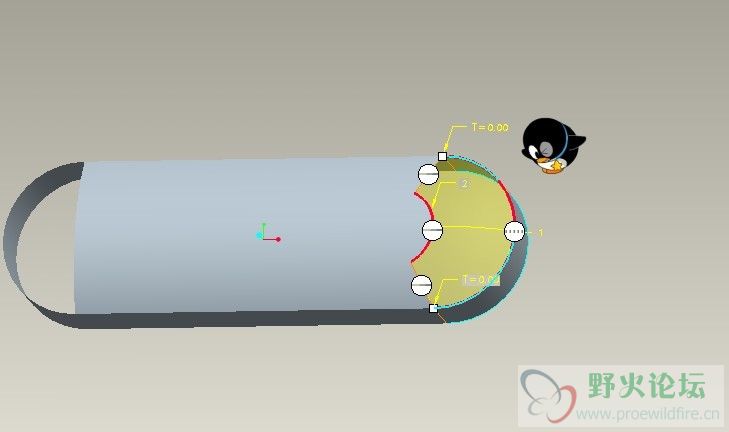

发表于 2010-6-29 22:09 | 显示全部楼层
边界混合就行了!呵呵!
205
232
发表于 2010-6-30 07:47 | 显示全部楼层
整体用边界混合,肯定接的顺,做4条辅助线一连就可以啦
162
182
发表于 2010-6-30 14:28 | 显示全部楼层
大家都做了 这个是我做的 切面方法
大家都做了 这个是我做的 切面方法 。最后合并就OK了  记得3各面选择要相切。

发表于 2010-7-3 22:53 | 显示全部楼层
楼上的画法,曲面质量应该是最好的
73
89
发表于 2010-7-3 23:10 | 显示全部楼层
其实这也不过是一个边界混合就OK了
74
发表于 2010-7-4 00:18 | 显示全部楼层
这个方法还不错
56
63
发表于 2010-7-14 10:11 | 显示全部楼层
楼上面拆的不错
