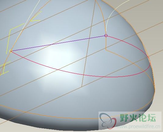

[求助] proe 造型 cos曲线 怎样对两端点进行法向约束
发表于 2010-6-27 13:02 | 显示全部楼层 |阅读模式
 楼主| 发表于 2010-6-27 13:03 | 显示全部楼层
选点后右击出不来 要选哪里的

发表于 2010-6-27 15:27 | 显示全部楼层
选中末端的点 出现红线 右击红线 出现对话框 选择法向 然后选一个平面

 楼主| 发表于 2010-6-27 18:49 | 显示全部楼层
我选中点后没有线出来  只有上一个  下一个  长度比率  参数  锁定连接等    不好意思不会截图
 楼主| 发表于 2010-6-27 18:50 | 显示全部楼层
是造型里的 cos曲线编辑

 楼主| 发表于 2010-6-30 17:24 | 显示全部楼层
谢谢 哈  原来开着控制点 线好像不会显示 现在懂了
