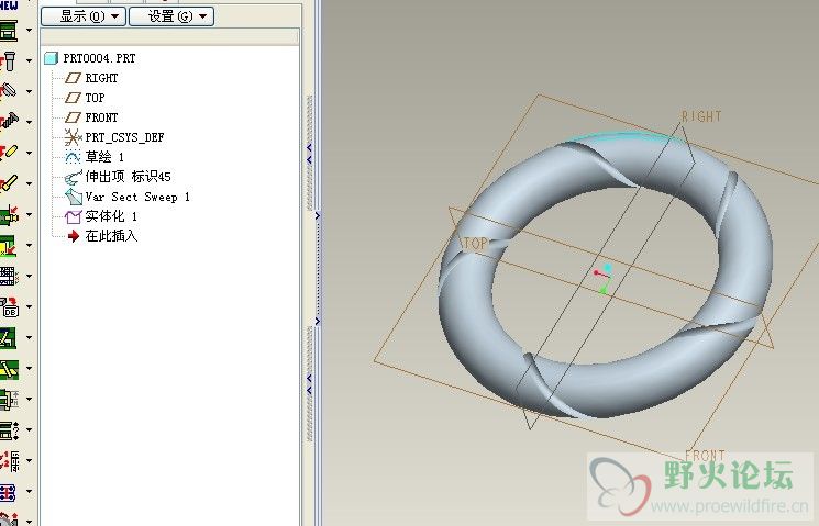

简单说一下
首先草绘一个圆,然后实体扫描这个应该会的
然后还是利用那个草绘的圆做轨迹,在界面先构建个圆
然后在构建员上再做一个圆,然后对角度加关系式
得到一个螺旋扫描的曲面环然后都曲面环实体化,剪切原来的实体大环就完成了!!

发表于 2010-6-27 10:53 | 显示全部楼层
首先草绘圆然后草绘截面螺旋扫描轨迹去除截面材料OK!

发表于 2010-6-27 13:22 | 显示全部楼层
可变剖截面扫描好像能做

发表于 2010-6-27 16:21 | 显示全部楼层
sd#=trajpar*360*10
sd#即是角度尺寸
后面的10是扫的数量,你的好像是8个。
