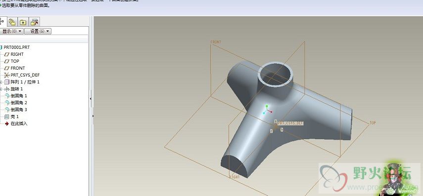

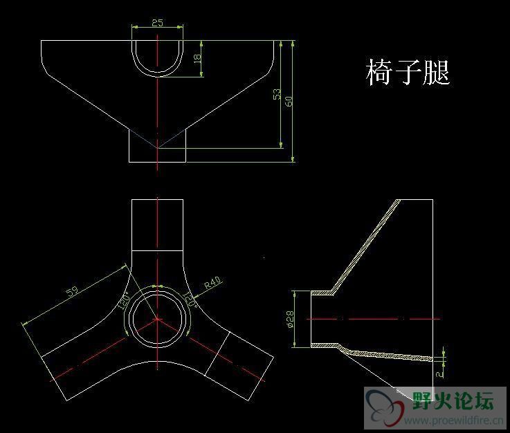

见图
画好的 说下方法

PRT打开时把插入拖到最后就看到了
野火教我的   谢谢

 楼主| 发表于 2010-6-26 22:16 | 显示全部楼层
谢谢楼上
这个方法很不错
我分析错误

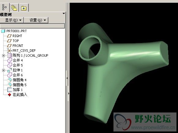

随手画了一个,请大家指正。
