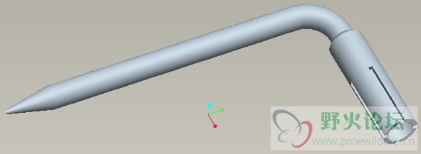

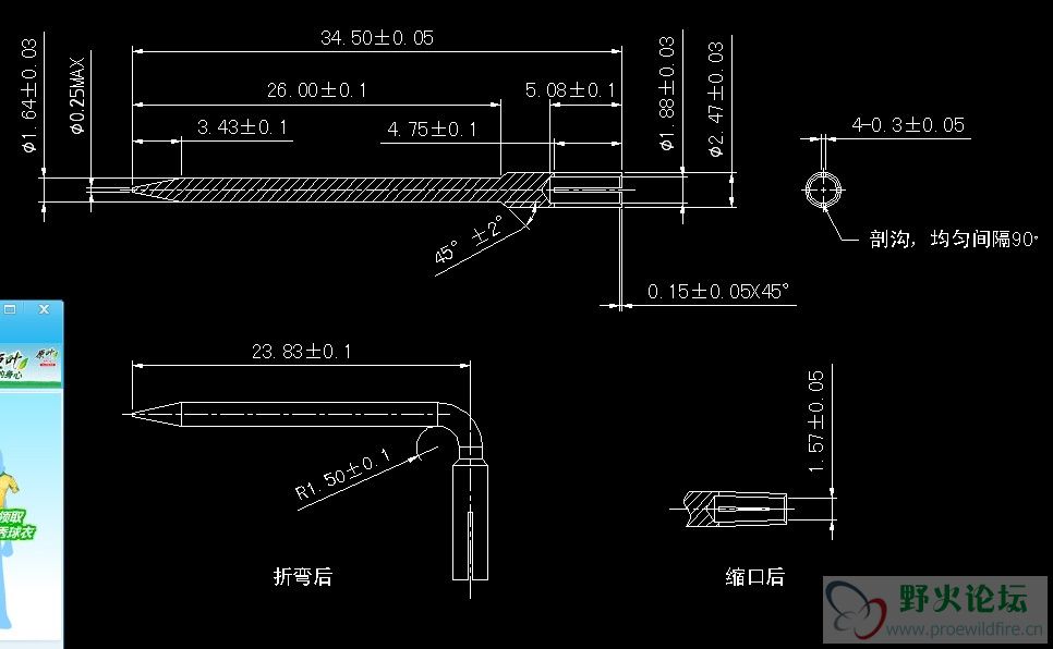

怎么用PROE画实体啊

请看看,两个方案,哪个符合要求。
[ 本帖最后由 wxjtsg5812 于 2010-6-28 15:57 编辑 ]

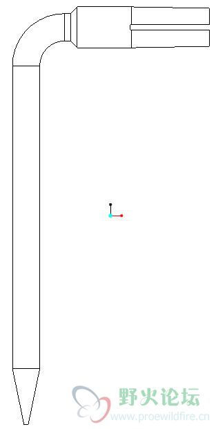

主要是折弯和缩口不会  哪位高手讲解下啊

骨架折弯,缩口可用扭曲

大概做的,4.0的
之前下班了,急着传,忘了把插入拉到最上,导致文件有点大,现在重新上传,文件只有一个压缩包,方便下载

折弯用扫描,缩口用旋转或混合。
