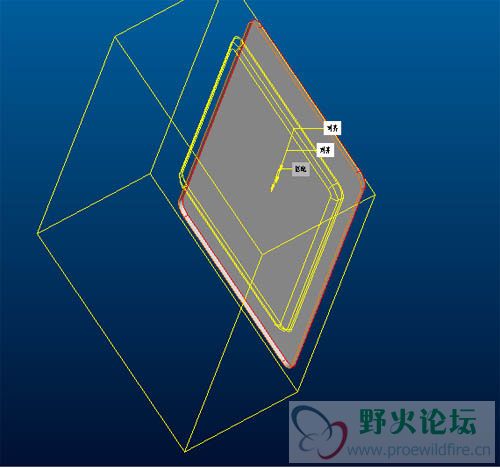

求各位大师指教
特征中止。无效基础平面
特征中止。无效基础平面

发表于 2010-6-26 15:04 | 显示全部楼层
如果不想改变什么就直接删除那个约束吧

发表于 2010-6-26 15:12 | 显示全部楼层
这种压不出来的,实际中也是拉伸不了的,三面进料,另一面不进料,必然产生变形,可以先压一大板,再切除多余的

 楼主| 发表于 2010-6-26 15:43 | 显示全部楼层
回复 3# 285269180 的帖子
谢谢两位
我现在是依3楼的做法解决的

 楼主| 发表于 2010-6-26 16:55 | 显示全部楼层
模具超出产品边缘就没问题了
老是传不上文件,只好这样说明下了

发表于 2010-6-28 11:37 | 显示全部楼层
同意三楼的做法
