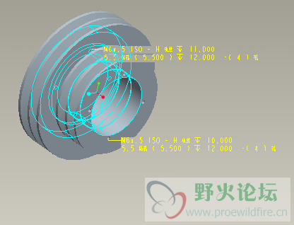

黄色的文字怎么去掉,看起来很烦。

在工具栏上“基准坐标系”命令按钮的右边 有个“注释”命令按钮.
如果有标准孔的话,也可以重定义孔特征时关闭注释显示。详见下贴
http://www.proewildfire.cn/forum ... mp;page=1#pid927187

我以前也是遇到这种情况,把注释按钮按下去就不显示了,如楼上所说的

 楼主| 发表于 2010-6-26 09:58 | 显示全部楼层
谢谢楼上两位。

是不是修饰螺纹啊。

哈哈,知道了。多谢!
