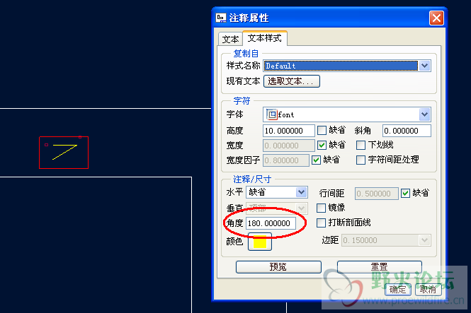

标注锥度、斜度时,插入符号只有一个方向,工程图中锥度、斜度的标注不是要和工程图中的方向一致吗?怎么把方向反过来啊?

双击符号(或者选中符号右击属性)-文本样式(看图1调整角度就行了)
