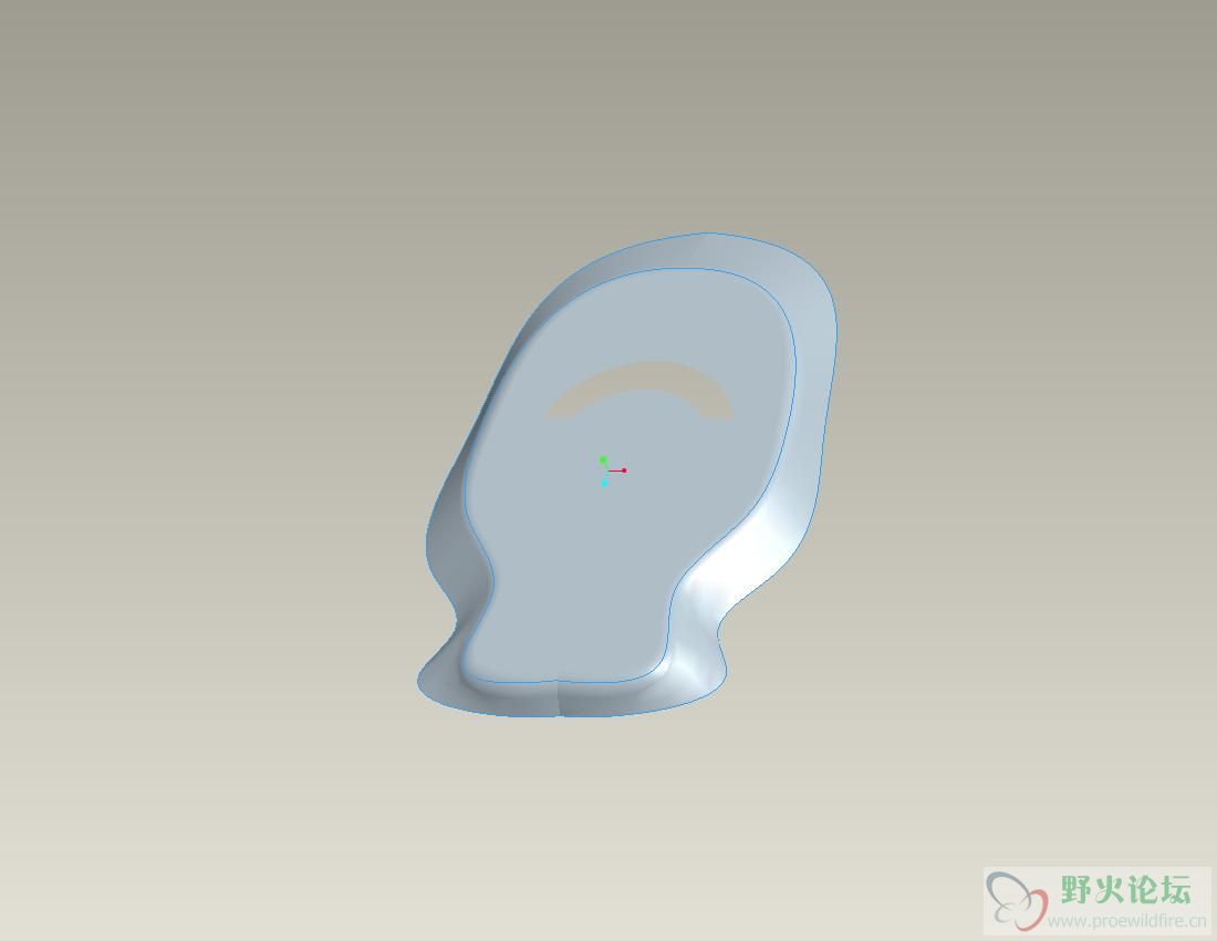

壳加厚不了
发表于 2010-6-25 21:14 | 显示全部楼层
应该很好加厚的啊,编辑里边的“加厚”选项
390
525
发表于 2010-6-26 00:42 | 显示全部楼层
不是不会加厚命令而是曲面无法加厚!
半径分析等该最大最小都是0点几,曲面质量不好!
要修改,我也经常遇到今天补了个企鹅脚开始也是无法加厚
一顿剪剪补补就服帖了!
哈哈
上面的如果不想改动,就偏移,封闭实体化试试!!
