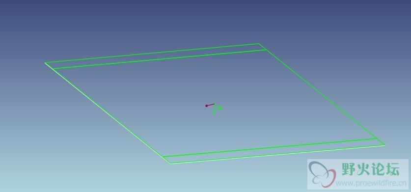

发表于 2010-6-25 18:15 | 显示全部楼层 |阅读模式

发表于 2010-6-26 14:57 | 显示全部楼层
论坛中要求展开这种二次折弯零件的帖子不止一例。
想要说明的是,
这种零件,除非是小尺寸的,可以用模具一次成型以外,
实际加工中,都需要拼焊的。
象这个,
加工中,通常是2块平板和一块滚动折弯件焊接而成。
所以,展开焊接组件,
其实是没有意义的。

 楼主| 发表于 2010-6-26 18:20 | 显示全部楼层
回复 2# KerrZhang 的帖子
这个我知道, 但我记得以前我展开过一次这种类型的, 现在忘了是怎么搞的了。真是悲剧了

 楼主| 发表于 2010-6-27 09:06 | 显示全部楼层
改了下建模方法,展平了, 但还是不满意, 1.jpg   总觉得有点别扭

 楼主| 发表于 2010-6-27 09:21 | 显示全部楼层
回复 5# yfko999 的帖子
又试了下曲面展平 2.jpg 还是 没达到我想要的效果, 真是悲剧了,忘了以前是怎么展的了

 楼主| 发表于 2010-6-30 17:35 | 显示全部楼层
像这种折边高度不是很高的,直接折起来以后用滚圆机滚下再校形
