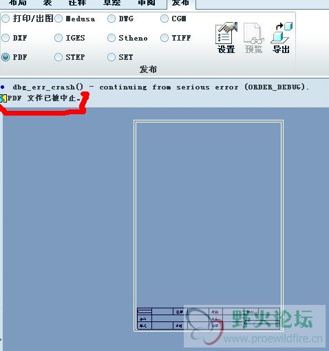

我现在用PROE5.0(M020)版本,转PDF的时候,经常性的会失败,不知道什么原因?请看图片

打印成PDF文件会比较好点,你可以试下

 楼主| 发表于 2010-6-25 18:13 | 显示全部楼层
原帖由 zqou 于 2010-6-25 17:58 发表
打印成PDF文件会比较好点,你可以试下
我新建的一个格式,以后想调用它,打印出来没用

回复 3# 夜雨无声 的帖子
楼主的保存文件目录有中文名,俺以前也这样

装一个Acrobat,就有虚拟打印机了,可以打印成文件存在电脑里

我的是 5.0 M020 的,以前可以通过发布来转出PDF,不知怎么的现在不可以了。没找到原因……
后来我通过工程图另存为,在文件格式里面选择PDF保存,也可以达到目的……

我的是M040版本的 希望有人知道原因 谢谢了

工程图文件要保存到我的文档内才能转PDF,后来的版本好像没有这个问题了。你们试试看吧!
