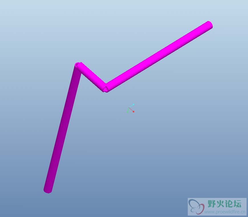

各位大哥,有谁知道野火5.0中的管道设计模块中,折弯半径怎么定义。图上我是画的,不知道为什么会这样……谁知道的希望给予指点,谢谢了。

加弯头就行

轨迹画错了把?

半径是要自己设置的啊
有这个选项的啊

刚开始设置管线库的时候不就设了吗,编辑,设置,管线库。

你这个好像不是在装配模块下画的,为什么会出现这种情况呢,摸不着头脑!

接头的类型改下,再在管线库里设置下半径
