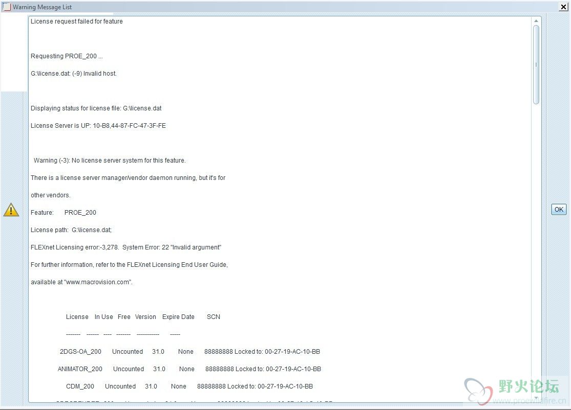

[已解决] 启动提示license request failed (试了论坛中方法解决不了)已解决
发表于 2010-6-25 13:17 | 显示全部楼层 |阅读模式
错误提示如图,请高手帮忙解决!

      您似乎选择了“单个许可证服务器”项,这是“草根用户”绝对不可以采用的选项。
      请选择“锁定的许可证文件(服务器未运行)”。
      把生成的ptc_licfile.dat【添加】到安装进程的X:\PTC\license\……文件夹内!
      这样操作才能使Pro/E的运行“获得许可”!

从你提示的内容看,你安装了flexnet license server。
记得以前有的版本是需要这样装的,但现在一般都是选择锁定单个文件,不要用flexnet license server

没有啊,严格按照论坛里的安装教程安装的,同时也谢谢回复!

安装好像漏了点什么  是不是你把icense  移动了
 楼主| 发表于 2010-6-25 21:44 | 显示全部楼层
谢谢各位朋友的及时回复,特别感谢yashz网友的鼎力支持,终于找到问题的症结了,是由于我在改license里的id时把网卡mac后两位B8看成了BB,修改后老启动不了,改过了就好了,再次谢谢以上及时提供线索的网友!
