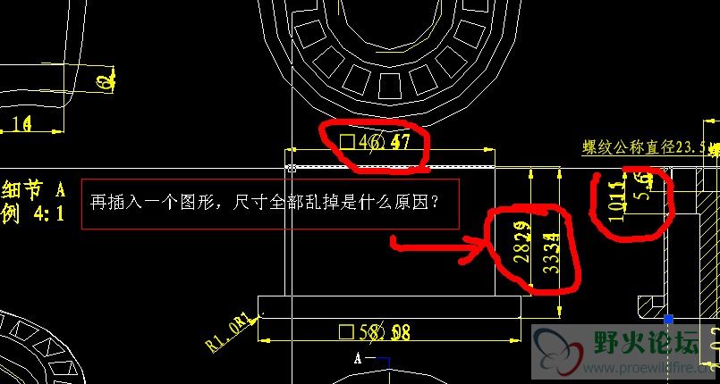

发表于 2010-6-25 11:50 | 显示全部楼层 |阅读模式
PROE转CAD的(DWG)打开后,用快捷键(I)插入一个图,结果插入进来的图,标注尺寸全部乱掉,如果用块插入就不会(但是用块插入的话,图形就不能编辑,砸开图虽然可以编辑,但尺寸全部变了,)请问该如何解决

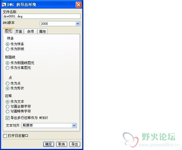

发表于 2010-6-26 07:24 | 显示全部楼层
原本以为是工程图配置选项设置的问题,其实是:
在下图中“注释”一栏下面有三个选项,如果不是选中第 一个(即作为文本)就会出现这样的问题。
[ 本帖最后由 EVANHU21 于 2010-6-26 09:21 编辑 ]
