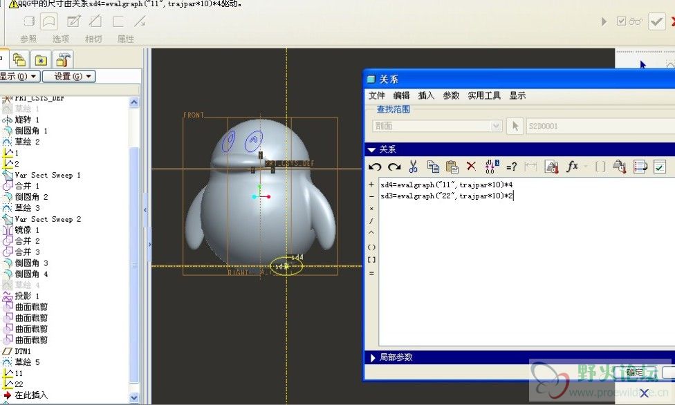

[求助] 关系式驱动不了,百思不得其解啊

是不是照着胡仁喜的书做的?
关系没有什么问题,注意图形控制的端部要和y轴相切,其他的我也无法看不到你的操作了。

这个好像跟PROE的版本有关
在图形哪里,4.0的M040里不能画一个半圆的,画了半圆就驱动不了,我以前就试过
只能用4分1的圆去做

楼上一提示我大概,发现了出问题的地方,那个graph用的不是圆,而是椭圆。

问题已经解决,多谢各位相助,在关系式后面加上小数就行了

可能模型精度问题,pore生成不了,修改关系式
