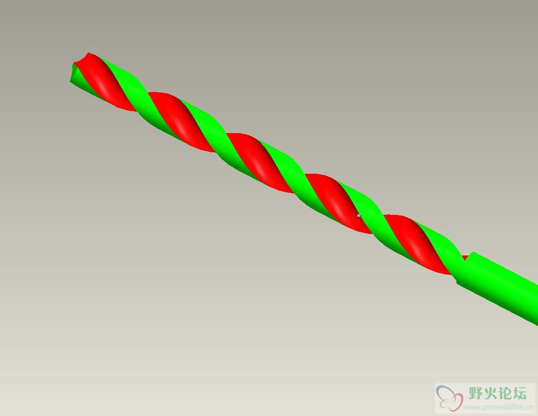

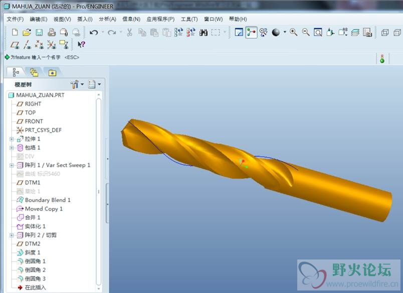

    在弄明白之前,搞了好久;想清楚以后,这么简单!  看来还是得找方法,才行!

已经很不错了,继续提高。
真正的麻花钻,画起来还是很麻烦的。
麻花钻关键的地方有3个位置,头部的直刃口,与这个直刃口成一定角度的另外两个刃口(也是直的,没有弧度,这主要是考虑强度),最后就是退屑槽,当然还有尾部的退刀槽。另外,中间的棱绝对不能是尖角的,这样钻头吃进工件后立马就会崩掉。

多谢!指教!  老兄,对这个麻花钻很专业呀!
