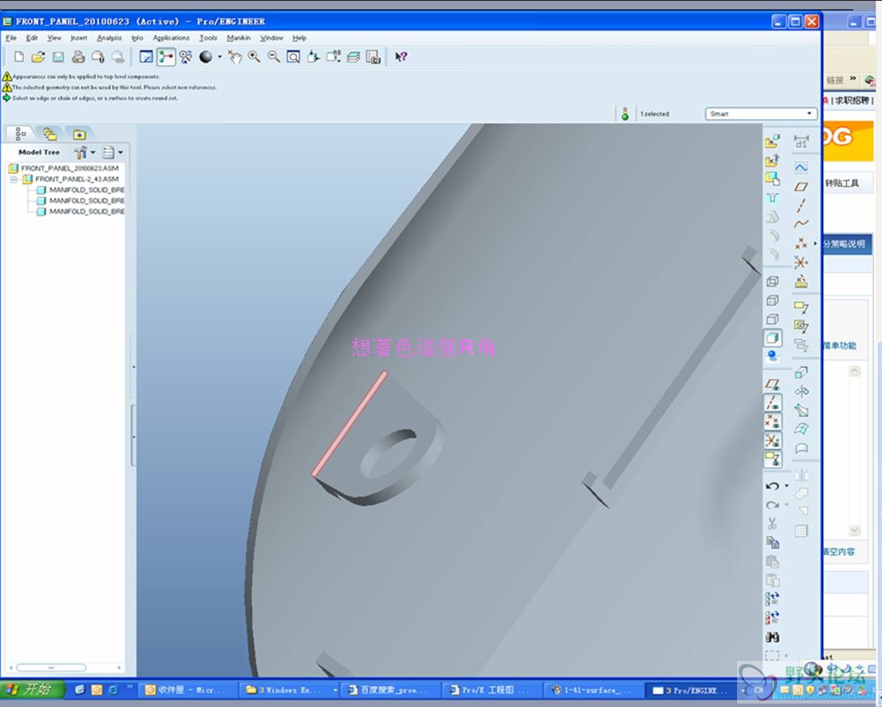

大家請幫幫忙,今天遇到一個問題。
一個STP檔是有幾個零件的組件組成,現在的問題是對單個零件著色以后 在組件狀態下卻無法顯示顏色。
求救!!

不如传上PRT,让大家来试试。

在装配里把那个零件的颜色清除了

楼上说的对,先在装配中把零件的颜色清除,
再打开零件进行着色。

你这个是组件,组件里是不能单独一个曲面着色的,你得打开哪个零件图,着色后保存好,才能显示出来的

謝謝你的提醒,問題是我現在在零件檔案里已經著色了,我現在在STP中將每個零件單獨打開后著色,保存、關閉后  在STP 檔里仍然無法顯示我著的顏色。

在STP档中,清除所有外观。
这么说吧,组件中如果有外观,那么每个零件单独设置的外观是不显示的。只有将组件中的外观清除,组件中的外观才按每个零件的外观显示

另外,看你的模型树,你的组件有两级,需要两级都清除。
