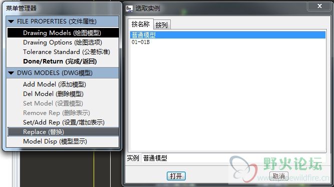

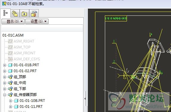

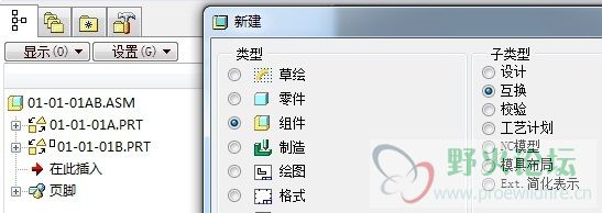

在相同形状尺寸接近的组件设计过程中,相同功能采用互换组件后在组件中建立组件列表,一个组件经过标注等处理后得到工程图,工程图通过替换模型的方法得到不同组件的工程图,非常方便且省时省力。但是当删除互换组件后,通过替换模型方法得到的(族表实例)工程图会出现不正常显示的情况。
图1: 建立零件的互换组件
图2: 建立组件列表
图3: 使用替换方法建立不同组件的工程图
图4: 删除互换组件后出现的视图
    各位有什么高招?盼回复!
