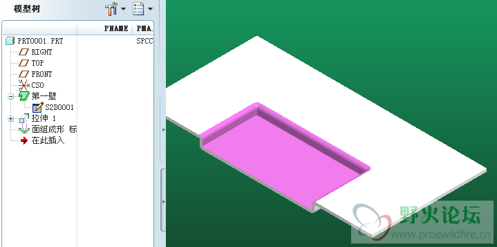

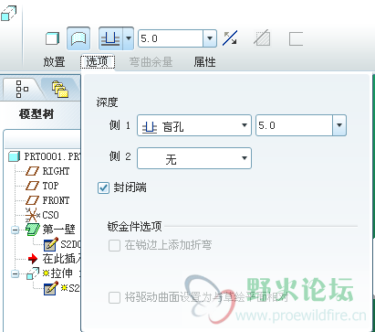

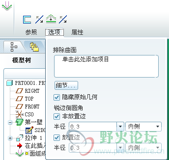

钣金里压型简单而又快捷的方法就用面组成型工具来压型(传统的方法需要另外建模,比较麻烦),可通过下面的示例,举一反三~
1.prt.rar (97.6 KB, 下载次数: 91)
