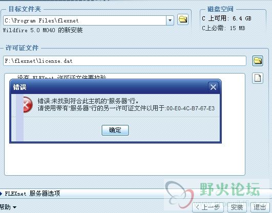

问题如图示,请各位大侠们帮忙啊!!急得很,弄了2小时了还没有弄好!我是按要求做的更换地址的啊!
以前装过一次proe是成功了,现在不行了?问题出在哪里 了 服务器是怎么回事啊
各位大哥来帮忙啊!!

谁说要装服务器的?

是不是你安装在C    许可文件在F   你试试放在同一个盘  安装

它那个,"未找到符合此主机服务器行"是什么意思啊  我用了2个proe版本装,出现的问题是一样的,那就说明不是软件的问题应该是我电脑的问题,那问题出在哪里了??

我装4.0 ,M140也有这问题,也没装好,估计是装的其他版本留下了什么东东,现在只好用3.0

有人也这样对我说过,我卸载程序时出现了死机,重启了!再卸就找不到了!不知道残留的东西在哪里??

谢谢大家的帮忙,看到野火老大的一些贴子,那个那个服务器不安装直接装proe就行了,还有就是文件的命名要全部是英文的,无论大小文件夹都要是英文的

实际上小搜一下就什么都有了。。。

看论坛教程安装,不要安装许可证服务器
