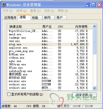

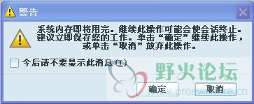

我的电脑运行大的装配组件时,出现停止响应、程序死机、自动退出。这样情况怎么解决啊?
我用的是4.0 040版
打开组件后,在进程中一般占用1.4G以上的内存

发表于 2010-6-24 10:08 | 显示全部楼层
楼主的大型装配件有多大呀?
你的配置已经很高了吖
你的虚拟内存设置了多少呢,会不会设置太小了?设置大点看看

发表于 2010-6-24 11:04 | 显示全部楼层
如果真是超大的组件,那也就是这样了。
我 i5 750的cpu,5770的显卡,大规模阵列的时候也是卡的要命。
你虽然4G的内存,但是你装的是winxp 32位的,那内存也就只能用3G,另外,512的显存也不大。

 楼主| 发表于 2010-6-24 11:44 | 显示全部楼层
组件在一起有800M了
