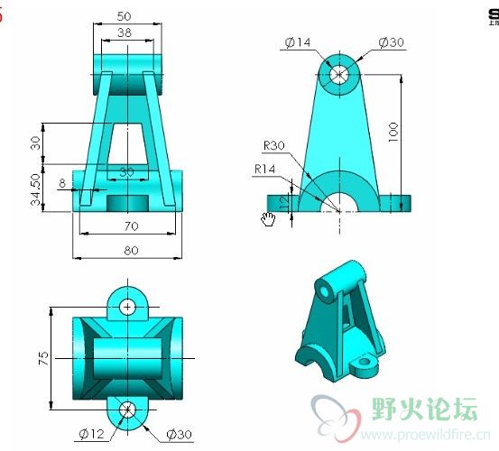

如题,这个零件该怎么创建?
这个三视图
这个三视图
165
222
 楼主| 发表于 2010-6-23 23:01 | 显示全部楼层
我卡到这里不会了,用了代替曲面也不行
就是这里
就是这里

发表于 2010-6-24 00:09 | 显示全部楼层
其实那个你可以用拉伸再用两个圆去切除材料就得了

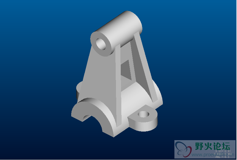

投影做的。5.0版
zhji.prt.rar
80.75 KB, 下载次数: 3

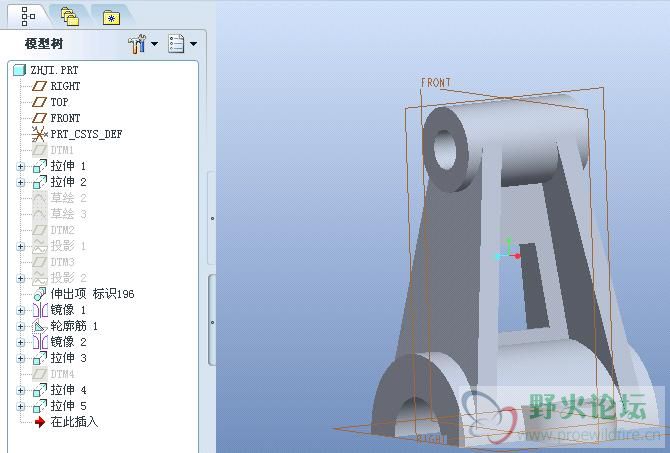

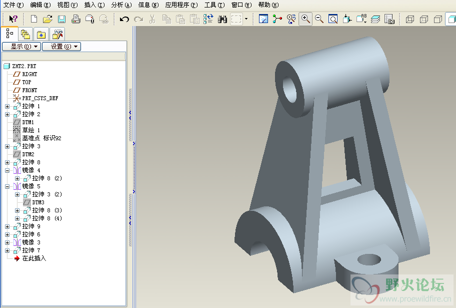

发表于 2010-7-16 15:07 | 显示全部楼层
咱也画了一下。请高手指点。
三视图中有一个尺寸不详,画图时按类比的方法做的。

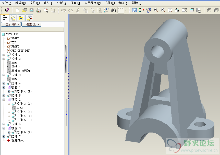

57
发表于 2010-7-16 15:30 | 显示全部楼层
不好意思!方位看错了。
重新画了。请高手指点。
