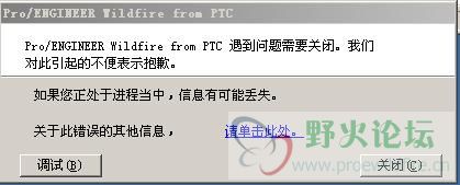

点击了1CD映像里面的STUP后,读取进入安装界面的中途,就出现了"遇到问题要关闭"请大家帮帮我,帮忙解答一下~~~
说明一下,我把5CD压缩包里面的ISO压缩文件都压缩在同一个文件夹里面,但没有把5CD的ISO压缩文件解压,就直接打开ISO压缩文件双击里面的STUP了,然后就出现这个情况了
就是出现这个
就是出现这个

发表于 2008-4-21 19:32 | 显示全部楼层
你的是什么系统哈?!
估计是系统问题···

发表于 2008-4-21 19:58 | 显示全部楼层
番茄花园的系统论坛已经讨论过多次了,这个系统装 proe 存在很多问题,请更换其他系统后再装 proe
另外你也可以把 5 个 iso 文件继续解压缩到同一个文件内,运行 setup.exe ,如果是一样的错误,就重新装别的系统

发表于 2008-4-21 20:05 | 显示全部楼层
尽量别装GHOST版的和精简版的···
再有,论坛里反应番茄花园的系统不行···(其实我的也是番茄花园的,没问题)···
尽量装原版系统吧···
你那问题看看其他朋友能不能帮你··
我也没辙的···

 楼主| 发表于 2008-4-21 20:19 | 显示全部楼层
恩,感谢大家的解答,我已经在几个网站下载ProEngineer Wildfire 4.0 M010 最新野火版都是这个问题,哎,那应该是系统问题了,
对了,野火版主,你说把5CD的ISO都解压到同一个文件夹里面,我试了,而问题是:解压后双击STUP什么反应都没有

 楼主| 发表于 2008-4-22 07:38 | 显示全部楼层
谢谢大家的帮忙,我装了原版系统后,ProEngineer Wildfire 4.0 M010 最新野火版的安装问题就解决了,非常感谢,大家指点
