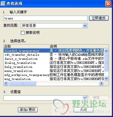

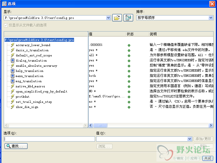

有些是用PROE的朋友喜欢多学点专业术语的,可以把中文切换到英文状态,怕自己对单词不是很了解的也可以使用双语;修改如下:
打开PROE,然后再菜单栏上点击工具,在工具下面有个选项 1.png ,然后在选项中输入trans,然后单击查找
2.png 看到里面的有TRANSLATION的全部把值改成NO,单击NO之后按添加/更改,之后关闭,然后单击保存,存为config.pro,然后应用,关闭PROE再重新打开,这样你就看到你的PROE是英文版本的了,要是你怕看不懂解释,你可以只改dialog    help   menu 三项,这样他的错误提示还有一些细节都会为中文字样,要是想把工具栏的特征操作等弄成双语状态,可以把menu修改为BOTH,这样就关闭后再打开就可以看到双语状态的工具栏了。
