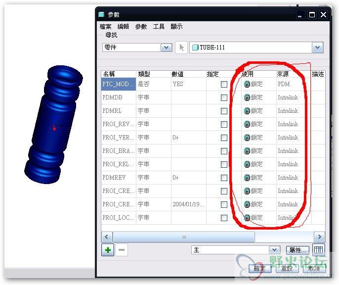

发表于 2010-6-23 14:43 | 显示全部楼层 |阅读模式
因要转成工程图时,客户零件文件内之参数,锁住,无法进行编辑,造成工程图部分无法有效产生
详细如附件所示
请各位协助好吗

发表于 2010-9-21 11:37 | 显示全部楼层
零件保存副本,INTRALINK里面大部分的参数就会没有了!
发表于 2010-9-22 18:43 | 显示全部楼层
回复 楼主 stager 的帖子
把文件更名另存,即可解决。
