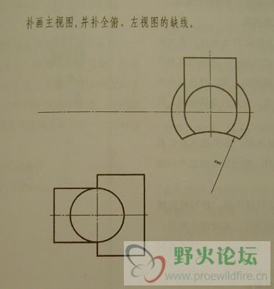

发表于 2008-4-21 18:57 | 显示全部楼层 |阅读模式
很久没画了,不知道想惯线怎么画了
大家帮我看看 用CAD画好了给我传个CAD的文件吧
尺寸没关系,样子有就好了
拜托哈~~

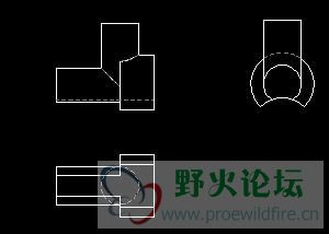

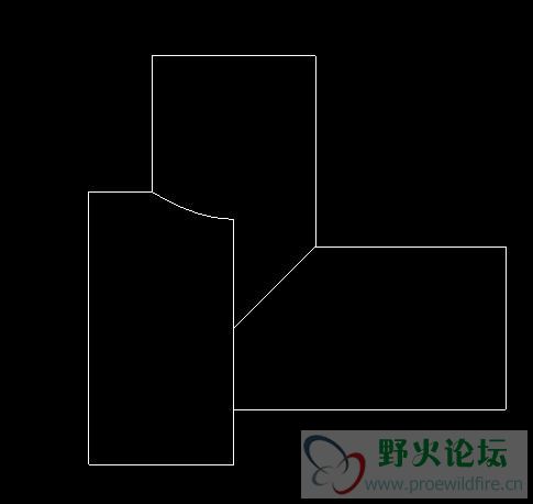

发表于 2008-4-21 20:38 | 显示全部楼层
是这样子吗

 楼主| 发表于 2008-4-21 20:44 | 显示全部楼层
回复 2# 的帖子
怎么就一个视图的啊?
有3个视图的
已经画过的两个视图里面也是缺了几根线的

发表于 2008-4-21 20:52 | 显示全部楼层
这个样子   是否满意呢
 斑竹真的很辛苦的
现在我体会到了
popwolf + 1 热心助人

发表于 2008-4-21 21:15 | 显示全部楼层
回复 5# 的帖子
感觉俯视图反了···你那怎么看着也是仰视哈?!
呵呵··
细线换虚线,虚线换实线····

发表于 2008-4-21 21:20 | 显示全部楼层
回复 9# 的帖子
我还没装软件··
在他的基础上,只改俯视图··
把虚线圆描成实线,然后将他添加的几根细线画成虚线就是了····
他画的是仰视···
