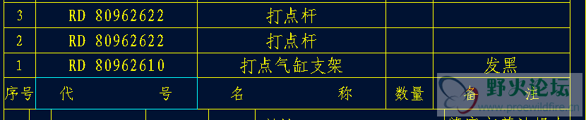

发表于 2010-6-23 13:06 | 显示全部楼层 |阅读模式
如何将图02变成图03的样子

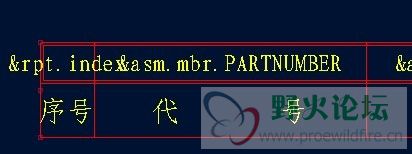

发表于 2010-6-23 14:15 | 显示全部楼层
进FRM文件中,在数量那列中按下图所示报告参数

发表于 2010-6-23 14:27 | 显示全部楼层
至于图中这条线的话

发表于 2010-6-23 14:31 | 显示全部楼层
选中整个表,按图执行操作

发表于 2010-6-23 14:33 | 显示全部楼层
然后点表
结果如图

 楼主| 发表于 2010-6-23 21:48 | 显示全部楼层
问题解决了,还是感谢你们的帮助
其实很简单的,执行:表>重复区域>属性,然后更改一下重复与不重复就行了
