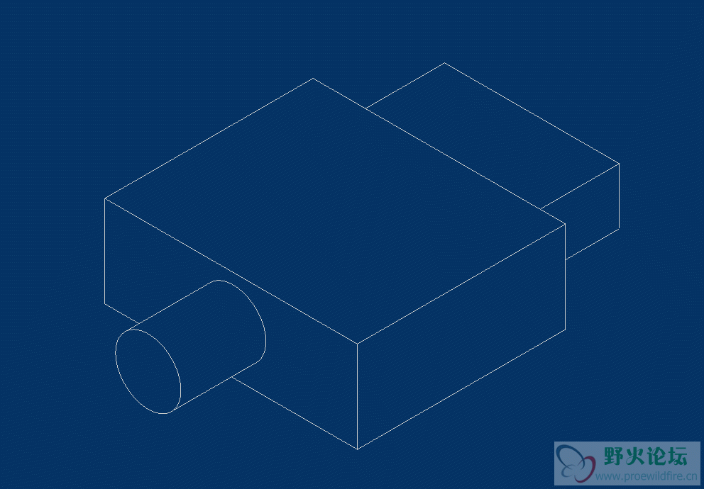

模型与工程图方向不一致,如何在工程图中调整为想要的方向的等轴侧图?
比如说back向变到前面。
我是想调整为准确的等轴侧。
我想到的是先back向,再在工程图中用“角度”,垂直-45度,水平35度,这样是否正确?
是否有其它更好方法?
谢谢!

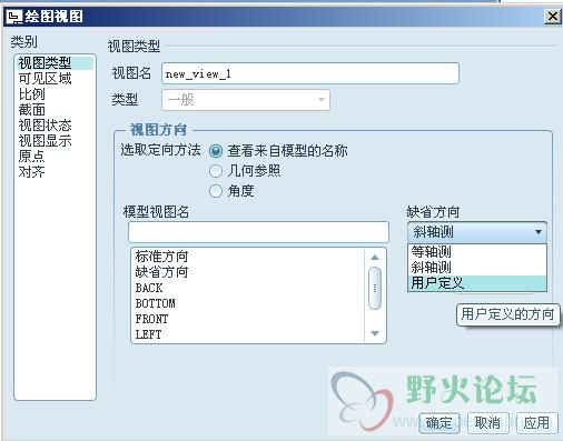

发表于 2010-6-23 13:26 | 显示全部楼层
方法1:在用户定义处调整,可以调到任何你想要的角度(如下图)
方法2:新建一视图方向

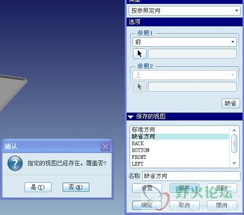

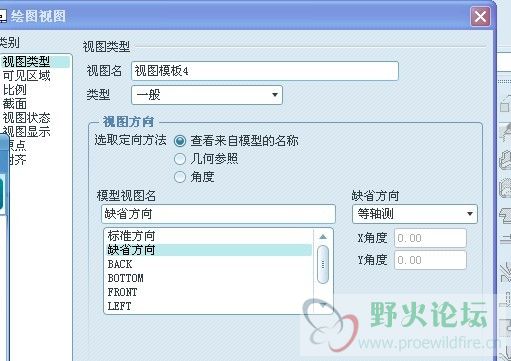

发表于 2010-6-23 19:06 | 显示全部楼层
第一步,在零件里面如图设置
第二步,在 工程图里如图设置。这样,你想要任何方向的视图都能行

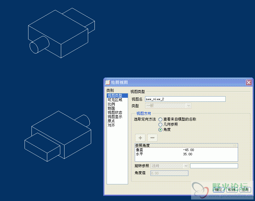

 楼主| 发表于 2010-6-24 16:47 | 显示全部楼层

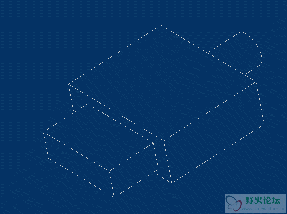

我试了一下:如下
我想将A图变为B图。
调整后:
上面的图是工程图中默认等轴侧图,
我按以下方法调整角度后,变为下面的图:我想要的是B图的准确的等轴侧图,
所以采取的是垂直-45度,水平35度。有哪位知道这个角度是否正确?
如有其它简单方法,请详细赐教!
