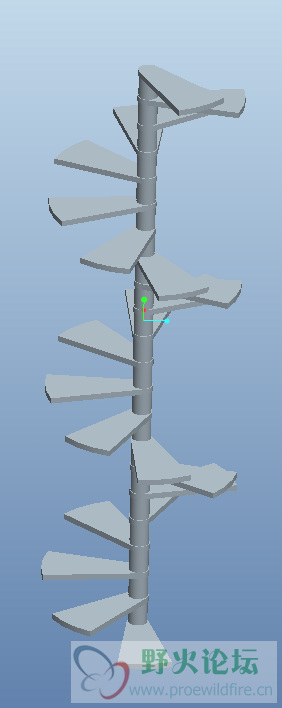

请教下面图片中的旋转楼梯的扶手和扶栏用PRO/E怎么画?

这是已建好的旋转楼梯部分

第一个图看着有点bt,第二个基本可以实现,旋转、拉伸、vss再阵列,最后修饰一下。
另:此类室内设计的内容,并不是proe的强项,很多做起来相当繁琐的图,做出来后也不见得好看。真正专业的还是要用3dmax来做。
