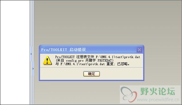

我装好emx4.1后启动proe总是弹出对话框,请各路高手帮忙解决一下啊!

上面已经说得很明白了!protk。dat重复了
根据上面提供的路径删除一个不就行了啊!
(删除之前把删除文件备份下,以防万一)
祝你好运!!
其实不删除也不要紧,软件自动跟你忽略了一个
以config为准!
