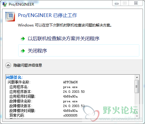

windows 7(企业版)安装 ProE 5.0 M030、M040均失败!在XP下就没问题,一样的安装源文件,一样的安装(Cr@ack)方法,就是一运行就提示  ProE 已停止工作!咋办啊??

百度搜索 appcrash 找找解决办法,我没遇到过这个错误,没法测试哪种方法可以解决

可能我找到解决方法了,我的症状跟下述一样,
http://www.proewildfire.cn/thread-39868-1-1.html
解决方法在9楼
我猛然想起:我也用WIN7 MASTER优化过,而我的笔记本电脑只用过 魔方 优化(proE正常),害得我差点冲动着重装系统!!
结论:WIN7 MASTER=垃圾!
发表于 2010-6-22 22:57 | 显示全部楼层
结论,win7系统很好了,最好不要搞优化,很多问题都是优化出来的
